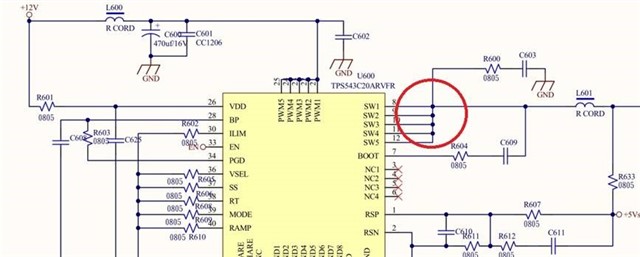

大家好、
目前、输出电压正常、但5V 只能增加到7A。 3.3V 电压只能添加到10A。
抵消正负遥感、RSP/RSN 反馈直接采用 PCB 板。
波形现在悬挂在 SW1 ~ SW5上、频率不正确。
请参考、我们可以在哪里设置例外?
    您分享的原理图未显示组件值、但说明和波形表明控制环路不稳定并在振荡。  该振荡导致其在加载时触发故障状况、过流、过压或欠压。
    使用了哪些工具(如果有)来选择组件、包括电感器、输出电容器、反馈电阻器和前馈电容器?
    您能否将设计值和所选元件输入到 TPS543C20A 设计工具-> https://www.ti.com/lit/zip/slurb00中 、以便我们分析环路稳定性?
    关于遥感连接:
    电源路径后的遥感点与电感器距离有多远?
    电流原理图上是否未显示遥感点的局部额外电容?
