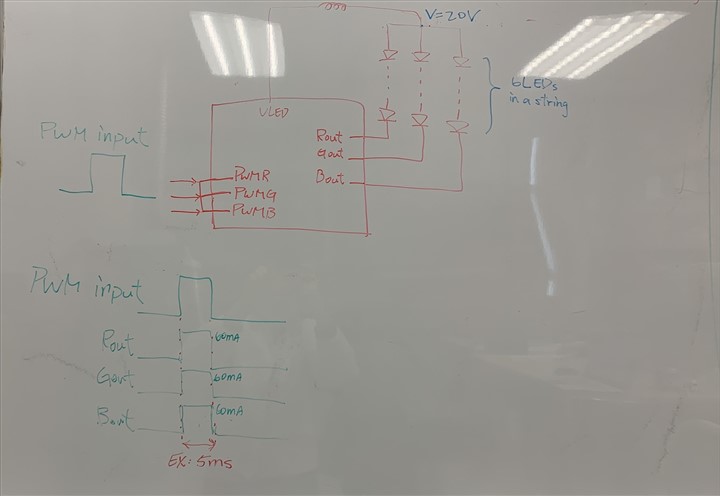

我的客户正在研究我们的 LP5520、共有4个问题。
1.我们是否可以使用相同的外部 PWM 来同时控制 R/G/B 输出? 60mA x 3 = 180mA 灌电流
2.我们可以将所有 R/G/B 输出用于只读 LED 吗?
3. 客户希望在此设计中使用他们的 PWM 信号。 LP5520是否可以在没有任何控制或补偿的情况下直接使用外部 PWM 信号?
4.如果客户不需要温度传感器、我们可以直接将 S1和 S2拉至 GND 吗?
示例应用图片:
哈迪
    是的、它们可以使用相同的外部 PWM 进行控制、但如果您需要60mA 输出、则 PWM 的占空比为100%
    是的、您可以连接要用于 每个通道的 LED。
    不能、它们不能仅使用 PWM 信号来控制 LP5520、其某些寄存器需要通过 I2C/SPI 接口进行配置。
    是的、如果不使用、请将其绑定到接地。

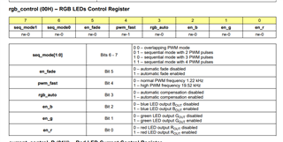

    还有一个问题:
    5.如果客户想在 手动模式下使用 PWMR/G/B 引脚控制 OUTR/G/B 并且不使用 I2C 命令、是否可以使用? 或者、我们仍需要写入 I2C 命令以在01h [ 2:0]时启用 OUTR/G/B?
    哈迪
    你好、Hardy、
    我想您的意思是将 R/G/B 启用
    是的、此寄存器用于使能输出、因此即使您想在手动模式下通过外部 PWM 来控制它、也需要通过 I2C 对其进行配置。
