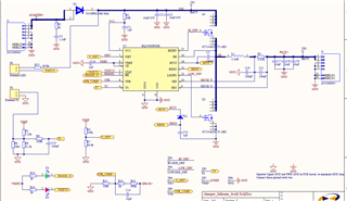

尊敬的技术支持:

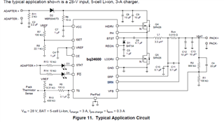

根据 BQ24600数据表中的"典型应用"设计电路时、我有一些问题(图11)。
设计参数包括:
- 4节锂聚合物电池
充电电流为-5A
-所以我修改了数据表上的 R2和 R8到我在图像文件中提供的原理图。
我面临的问题是:
-当 IC 指示灯持续亮起时, PG 指示灯不充电,但 LED 指示灯快速闪烁。 电池已插入,测量 SRP 和 SRN 之间的电压大约为3mV,是否正常?
-对于 VREG 保持恒定在3.3V 左右, CE 连接到3.3V 左右,REGN 约为6V。
e2e.ti.com/.../after-batt-plugged-in.zip
关于示波器捕获、我在 ZIP 文件中提供、而原理图文件以图像文件形式提供。
我的问题是:我的原理图出了什么问题? 或者我的原理图上是否有任何修改。 注意:我更改了原理图上的 R2,但问题仍然存在
提前感谢
安吉町
e2e.ti.com/.../Before-batt-plugged-in.zip
    这是我的参考原理图
    尊敬的 Aji:
    请将 R2替换为2 Ω 电阻器、如 BQ24600EVM 中所示。 2.2kOhm 的电阻器过大、可能影响为热插拔电容器充电的能力。 看起来适配器可能会低于睡眠比较器。
    迈克·伊曼纽尔
    Mike、您好!
    我用2欧姆的电阻器替换了 R2、但行为保持不变、IC 无法充电、STAT LED 亮起、但 PG LED 闪烁。 那么还有其他解决方案吗?
    您的输入能够提供多大的电流?
    迈克·伊曼纽尔
    Mike、您好!
    大约5A 的供电电流
    您能否查看您的输入是否有其他绘图? 看起来输入不断低于睡眠阈值、从而阻止转换器启动。 在没有电池(因此负载非常轻)的情况下、电池检测例程似乎运行良好。
    迈克·伊曼纽尔
    Mike、您好!
    我已经检查了连接、没有其他到输入的连接、只是连接到二极管、MOSFET 和一些电容器。 输入端没有其他电流消耗。
    也许,我的 IC 已损坏或其他问题吗?
    从您提供的波形可以看出、输入无法为转换器供电、因为它每次尝试启动时都会崩溃。 请确保启用输入电源以获得正确的电流大小。 如果问题仍然存在、请更换 IC。
    迈克·伊曼纽尔
