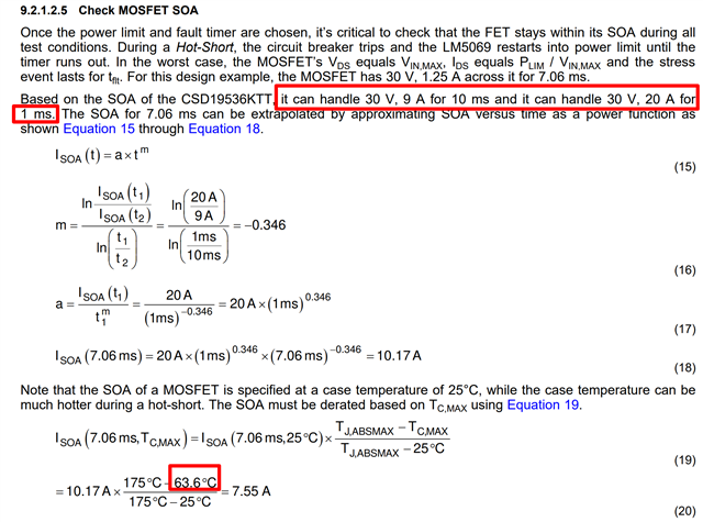

问题1: 我 想询问数据表的9.2.1.2.5部分、该部分指出与 CSD19536KTT 配合使用时、元件可承受30V、9A in 10ms 和30V、20A in 1ms。 这些数据是如何获得的? 此外、线性模式下 MOS 的实际运行时间约为7.06ms。 将公式替换为1ms/10ms 间隔的 SOA 值是否正确?
问题2.  上面的公式显示 Tc、max = 63.6度。 我可以问一下这个值是如何获得的吗?
    是否可以使用公式 ΔTJ = P×RθjC×ZθjC、然后使用 TC、MAX =ΔTJ + TA 来计算 TC、max 的值?

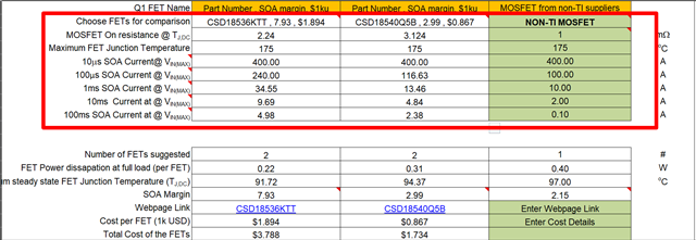

问题3: LM5069设计计算器工具可提供相应的最大允许电流、对应持续时间为10us/100us/1ms/10ms/100ms。 我想知道这些值是如何在表中计算的。
问题4: 如果将工具提供的值代入上述公式、是否可以计算 ISOA? 是这样吗?

    A1) SOA 详细信息可在 CSD19536KTT 数据表中找到。  9.2.1.2.5部分中给出的 7.06ms 间隔的 SOA 估算方法是正确的。
    A2)请参考公式-5
    A3)  10us/100us/1ms/10ms/100ms 的 SOA 数据可在 MOSFET 数据表中找到
    a4)是
