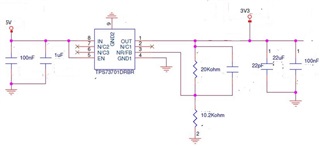

 我的设计是附加电路、EN 引脚和5V 连接在一起。 在5V 和3V3放电至<0.01V 后、IN 和 OUT 引脚将短接几分钟。 我知道 EN 引脚和 Vin 引脚连接在一起会导致这种 现象。 是否有人建议  缩短这一 现象? 例如,放电顺序?
谢谢你。

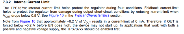

    这是输出对 GND 短路情况。 在这种情况下、通流器件在完全打开时将输入对输出短路、并尝试重新调节器件输出引脚上的电压。 这会导致电流限制踢进:
    如果输出短接至 GND 或被拉至低电平、则器件可能会开始循环进入和退出热关断。
    为什么输出被拉至低电平? 什么负载条件强制输出降至<0.01V?

    5V 和3V3放电至<0.01V ->这是我们的断电顺序:1. 移除输出负载。 2.将5Vin 放电至<0.01V。 3.将3V3 Vout 放电至<0.01V。 在完成断电序列后、 我们发现 Vin 和 Vout 将保持短路 (低电阻)很长时间(大约几分钟)、然后恢复到高电阻。 我认为是 Cgs 的 MOS 之间的 Vin 和 Vout 造成的现象。 有没有加快断电顺序的建议?
    谢谢你。
    "VIN 和 Vour 保持较短"意味着 LDO 内部的 NMOS 在断电后仍保持开启几分钟。

    一旦 VIN 下降至低电平并且器件断电、器件将不再具有为 NMOS 完全导通的驱动能力。 通过在放电3.3V 后关闭输入电源、您将对 LDO 执行此操作、此时器件 NMOS 将关闭的次数大约为数百次。
    约翰
