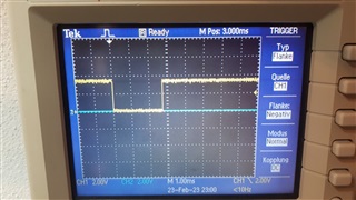

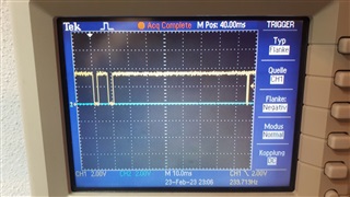

因此、查看 BQ79600板的 RX 引脚会显示与用于唤醒的示例代码和 BQAutoEval GUI 相同的行为。
BQAutoEval 唤醒 大约2、8ms
UART 示例代码 约为2、8ms   、但通过此堆栈、不会唤醒
如何理解该问题并强制唤醒堆栈?

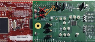

    当您运行示例代码时、是否 看到 BQ79600 WAKEUP?。  在您共享的 pic 中、我看到您正在将 TMS570正确连接到 BQ79600、但我看到没有用于 BQ79600的电源。 除了从 TMS570到 BQ79600的 VIO 输入外、还应向 BQ79600提供额外的12V 电源、类似于连接 USB2ANY 时的方式。

    我没有将电源连接到 BQ79600板。 手册上没有这方面的说明。 如果您查看 PDF、您可以阅读:
    •确保 BQ79600EVM 上的 J6跳线连接在位置1-2 (默认)、以将3.3V 电源从 LaunchPad 连接到 BQ79600-Q1 VIO 引脚。 TMS5701224微控制器不支持5V 选项,因此在连接至 LaunchPad 时避免以5V 电压为 VIO 引脚供电............... 默认情况下、TMS570 LaunchPad 由主机上的 USB 端口供电。
    因此我假设不需要外部供电。
    我不想损坏 BQ79600
    尊敬的 Roland:
    如下图所示、确保 J1和 J3设置为12V、并为 BQ79600提供12V 电源。 因此、您应该能够与 BQ79600进行通信。 请尝试以下操作
    拉维

    Ravi 您好、
    我移除了 J1和 J3跳线并将5V 引脚(每个引脚的引脚3)连接到 TMS570板上接头的 M_5V 引脚。
    BQ79600以来自 TMS570板 USB 的5V 电压运行。 无需额外的电源即可为 BQ79600板供电。
    但是、似乎没有 简单的跳线通过 TMS570电源的5V 为 BQ79600板供电。 如果您计划有一天重新设计、那会很好。
