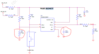

我正在为我的项目设计1个复位、我参考另一个板、我对感应输入有疑问、
R221 NC 意味着当 VDD 1p8正常工作且 CT 控制仍然存在延迟时间时、REST 功能将起作用? 对吧?
非常感谢。
吉米
    尊敬的 Jimmy:
    感谢您提出的问题、R221应是分压器的下拉电阻器部分。 如果用户希望使用 VDD_3p3电源轨而不是 VDD_1p8、则需要一个分压器。 如果您在 R221中放置一个10Kohm 电阻器、当 VDD 为3.3V 时、检测引脚的电压为1.813V。
    由 CT 引脚上的电容器配置的延迟与 SENSE 引脚上的电阻器配置无关。
