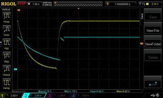

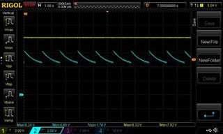

TPS54060A 电路设计用于根据 Excel 工具和 WEBENCH 降低7.5V - 48V 输入电压、但当输入电压低于9V 时、输出电压不正确。 附上电路原理图和测量结果。
10u 电容器的额定电压为50V。 对于点火引脚、VCC 用100k 和20.5k 电阻器进行分配。
我们的设计出了什么问题?

    感谢您在我们的设计中使用 TPS54060A。 您能否指定每个示波器屏幕截图中的波形代表什么?
    理查德
    您好、通道1 (黄色)是输入电压、通道2 (蓝色)是输出电压。

    负责该部件的工程师是 OOO、本周还会回来。 与此同时、您能否发送一下您的 PCB 布局的屏幕截图。 此外、请在示波器屏幕截图中包含输出电流以及输入和输出电压、以便我们更好地为您提供帮助。
    约书亚奥地利
    输出端没有负载、因此我们无法测量输出电流。 此外、当输出电压设置为5V 时、也不会出现问题。

    TPS54060A 没有固有低压降模式控制。 它将保持尽可能长的时间、直到引导至 PH 电压降至2.1V 以下
    关于波形、您能否提供 COMP、VOUT、SW 和 SS 的示波器截图? 我在第一张图上感到困惑、因为看起来 Vin 下降至低电平、然后再次上升。 当您拍摄上述示波器照片时、您的操作条件是什么?
