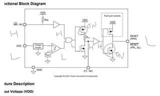

大家好、
数据表上的方框图可能不正确。
根据图、如果感测电压低于阈值、比较器的输出为低电平、逻辑输出为低电平、则 PCH FET 导通、CT 电容器将被切割。 这意味着 CT 计时器是复位检测延迟、但它应该是复位释放延迟。
"与"逻辑应该是"与非"逻辑。 如果是、CT 后的缓冲器应该是反相器。
我的理解是否正确?
如果是、请在下一次数据表更新时更新该图。
    您好、Atshi:
    您在图中显示的逻辑是正确的。 它是一个低电平有效器件。
    谢谢。
    安德鲁
    Andrew-san:
    VDD 和/RESET 之间的逻辑状态关系是正确的、但 CT 上的逻辑状态是相反的。
    当 VDD 高于阈值时、该值应为低电平;当 VDD 低于阈值时、该值应为高电平。
    是这样吗?
    尊敬的 Atsushsi-San:
    出于时序图的目的、没有 CT 的"逻辑状态"。 它仅用作延迟机制、这个延迟是由 外部 电容充电/放电引起的。
    谢谢。
    安德鲁
    Andrew-san:
    我知道这个。
    高电平状态意味着 PCH FET 导通、CT 充电电流流经 RCT (我认为它内部不是电阻器、而是恒流源)。
    应该在 VDD 高于阈值时发生、但在图中、它会在 VDD 低于阈值时发生。
    Regerds、
    尊敬的敦生:
    该 TRC 配置是一个 CMOS 反向器、它连接到一个缓冲器、并且正在进入另一个 CMOS 或 NMOS 反向器(取决于推挽或开漏)。 那么、是的、11= 1、其他所有结果都为0。 逻辑的工作原理。
    谢谢。
    安德鲁
    Andrew-san:
    11 = 1表示"非手动复位"、VDD 高于阈值"= AND-LOGIC 处的高电平。
    当 AND 逻辑输出为高电平时、Nch (低侧) FET 导通并对 CT 电容器放电。
    然而、当 VDD 高于阈值时、CT 电容器应该被"充电"。
    如果是 NAND、11=0并且所有其他项都为1。
    11 = 0表示" 非手动复位"并且 VDD 高于阈值"=在 NAND 逻辑下为低电平。
    当与非逻辑输出为低电平时、PCH (高侧) FET 导通并为 CT 电容器充电。 正如预期。
    如果我的理解不正确、您能否画出一个图表来解释您的故事?
