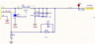

我正在使用 LM2596-ADJ 以12V-3A 的输出来馈送24V 输入。
该直流/直流转换器在没有负载的情况下提供11.9V 和12V 的输出、但在 我连接一个 E.LOAD 后、电压将开始下降、直至在2.5A 电流下达到11V。
这对我正在进行的项目没有帮助、因为我们需要最低11.8V 电压(2A 或更高)。 我看到许多线程涉及 SMPS 输出电压的相同拓扑、但仍然找不到解决方案。
您能帮助我解决这个问题吗?
设计采用了 TI Webench 和数据表:(请单击图片放大)
D5: 二极管、肖特基、40V、5A
L4: 固定 IND 68UH 80MOHM 7A
这是输出侧更放大的视图:
我甚至尝试更改为 LM2596固定输出12V、但同样的问题持续存在。
我们的项目非常关键、这样的压降将关闭整个系统。
我期待收到您的建议。
萨布林
    您好、Sabrine、
    感谢您在设计中使用该器件。
    您能否提供电感电流、SW 节点、输入和输出电压的任何波形? 和布局?
    在哪里测量输出电压? 如果使用的电缆较长、则可能会看到 IR 掉线。
    理查德
