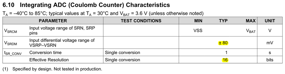

大家好、
客户收到一个有关 BQ27220的问题、电流分辨率是多少? 0.244mA 还是0.122mA?
谢谢、此致、
将会
    您好、Will:
    是的、这在技术上是正确的(160mV 满标量程)、但电量监测计会报告1mA 精度、因此固件实际上会限制分辨率。
    怀亚特·凯勒
