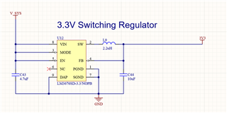

电路实现:

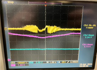

下面的捕捉显示了输入电压(V_SYS)在整个噪声范围内从4V 向下一直到3.3V、再返回到4V。  在所有表现出此问题的电路板上、噪声在重现性方面极高、Ch1是3.3V 输出轨的交流耦合测量。
下图显示了三种输入电压下40us/div 的电压轨。  当 V_SYS = 3.46V=和3.81V 时、输出是干净的。  在 V_SYS = 3.59V 时、可以清楚地看到噪声(~150mV @~28kHz)。
VSYS = 3.46V
V_SYS = 3.59V
V_SYS = 3.81V

    您是否可以共享布局? 如果需要、您可以通过电子邮件完成。
    LM3676由什么供电? 您是否也使用电阻负载进行了实验?
    瓦伦
    LM3676为 FPGA 上的显示屏、uC 和 IO 电压供电。  在测试过程中、我逐渐移除了负载、具体做法是完全断开 FPGA、然后断开显示器、最后将 uC 保持在复位状态(无法实际断开 uC)。  移除这3个元件后、负载非常低(~20mA)并且大部分是电阻性的。  在全部3个精简负载配置中、我看到相同的噪声、但是处于不同的 V_SYS 范围。
    下面是突出显示了 LM3676元件的稳压器布局快照。  我们很快就会获得有关第1项和第3项的其他图表、IC 交换可能需要一些时间。

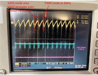

    下面是除3.3V 电源轨之外的 SW 节点图、结果表明该线路为3.3V 测量增加了更多噪声、但仍然可以观察到潜在问题。
    V_SYS = 3.6V AD 40us 和400nS/div。  存在输出噪声
    V_SYS = 3.8V AD 40us 和400nS/div。  输出噪声 不再存在
    尊敬的 Zach:
    感谢屏幕截图。 在我看来、产生该噪声的原因似乎是器件在特定 VIN 条件下在100%模式和 PWM 开关之间转换。 当 VIN 进一步降低时、它转换为100%模式。 如果 VIN 变高、则转换为 PWM 开关。
    问题可能是 VIN 信号在接近100%转换点时噪声非常大、导致器件100%进出。
