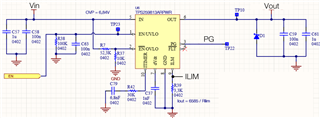

我在一个设计中使用 TPS259813ARPWR 来控制器件的输出电流。 在本例中、我已将其配置为使用 ILIM 引脚中的3.3K 电阻器提供~2A 输出、我会看到一些奇怪的行为、我将尝试在此处解释:
该电路在短短几秒钟内似乎正常工作、然后它会突然关闭输出。 即使负载远不超过2A 限制、也会发生这种情况、仅连接一个 LED。 输出处于活动状态的时间有点随机、有时仅为1-2秒、然后断电、有时约为20秒... 视情况而定。 一段时间后、输出关闭、它会再次重新启动输出、LED 再次闪烁、无需触摸任何东西...
我做了一些测量、以检查那里可能发生什么情况(我检查了温度、它远离工作最大额定值、我还测量了 PG 信号被拉至低电平时是否存在一些过压/欠压、 但输入电压稳定)、但我找不到器件在哪些情况下可以下拉 PG 线路、然后在不复位器件的情况下自动重新启用它。 我在数据表中找不到此信息...
你们中的任何人是否对可能发生的事情或我可以检查的其他事情有任何了解?

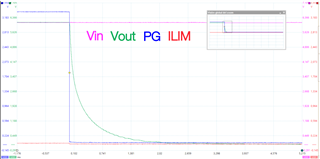

    发生这种情况时 FLTb 引脚的状态是什么。 您能分享一下电子保险丝的波形和原理图吗? 如果您可以在一次捕获中探测 Vin、Vout、PG、FLTb、在另一次捕获中探测类似的 Vin、Vout、PG、ILIM、将会很有帮助。
    您使用的是自动重试器件变体、因此它会在延迟一段时间后尝试重试。
    您施加的负载是多少。 我明白您这么说是针对类似 LED 的小负载、它显示了这个响应。 监控 ILIM 引脚有助于获取电流值、因为它也是该器件中的 IMON 引脚、即在稳定运行时通知电流通过器件。
    PG 引脚是否上拉至外部电源?
    阿鲁什
    您好 Arush! 感谢您的答复、也感谢您延迟回复。 最后、我可以执行您告诉我的测试、这里是每个信号的输出。 目前、我无法访问我现在测试的板中的 FLT 引脚、但我具有 Vin、Vout、PG 和 ILIM 信号。 您可以在此处看到输出:
    添加一些背景信息、输入电压和输出电压为6V、PG 上拉至3、3V、ILIM 是在器件引脚上的测量值。
    我还与您分享了原理图中有关此器件的部分、

    您的板是否与其他负载一起工作、或者您是否在其他负载上看到了类似的行为。 其他负载可以是一些电阻负载或电子负载的 CR 模式。
    我认为这不是持续过流的情况、因为消耗的电流看起来也很低。 器件可能会出现一些短路或一些高电流尖峰、这些尖峰会导致快速跳闸。
    您是否拥有我们的 EVM 或执行过任何其他测试以了解哪种保护模式导致断路器损坏。
    您是否具有长输入侧或输出侧导线?
    阿鲁什
    嗨! 我还使用其他电流进行了测试、使用了高达2A 的电阻负载、在所有范围内都有相同的结果、现在我使用 LED 是因为它更直观地知道何时发生了故障、但对于更高的负载、即使使用电子负载、也有相同的结果。
    我也不认为它涉及电流、因为它的电流消耗非常低。 我没有任何 EVM、只有我自己的板、PG 信号可用。
    关于线路的问题。 不那么长、可能在 PCB 之外10-15cm、并且 PCB 输出布线长度小于1cm ... 很奇怪……

    您能否共享布局屏幕截图(所有层)或文件。 我只需要检查它的电子保险丝部分。 布局中可能会存在一些问题。
    您能否添加一些外部输入电容、然后仅检查它是否有帮助? 这应该是一个快速的实验。 如果存在瞬变、CAP 也可以提供相关帮助。
    您有电流探头吗? 如果需要、那么您可以探测电流吗?
    能否在 FLTb 处焊接一根小线来测量该信号。
