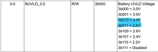

关于将 BUVLO 阈值降低到2.9伏的想法、根据 BQ25150手册、该值不可行、只有2.8伏。 请问您对此有何反馈?
要解决此问题、还可以采用以下方法:
设置: 存在外部电源(5伏)、蓄电池电压为3伏。
步骤:
1.定期采集电池电压;
主题。 如果电池电压低于或等于3V、则准备 PMU 进入运输模式(ICCTRL0、位7设置为1);
2b.  如果电池电压大于3V、设定 PMU 为正常模式(ICCTRL0、位7设定为0);
在情况2a 中、如果外部电源不再有效、则应正确关闭器件。
    您好、Riccardo、
    Unknown 说:
    请给我提供您的反馈吗?
    正确、BUVLO 只能使用2.8V 或3.0V、不过我的错误是无法选择2.9V。
    关于您的解决方案、我相信这会起作用。 板载 ADC 可用于收集这些测量数据。 为了提高精度、如果可能、我会考虑取几个读数的平均值、但这样主机控制器就可以决定器件何时应进入运输模式、以更大限度地降低静态电流消耗并关闭电源轨。

    我在 BATUVLO 将电压测试为2.8V 时测试了方案、不过仍然存在意外的电流消耗。
    您好、Riccardo、
    感谢您的分享。 此调整是否可以防止器件在3V 时使 BATUVLO 阈值跳变而不是进入运输模式?
    我能够重新创建电流消耗。 我认为它与 BUVLO 比较器状态有关。 可以通过更改 BUVLO 阈值来退出此更高电流消耗状态、可能是通过在移除 VIN 后禁用然后重新启用它来退出。

    我已经确定、当达到该意外电流时、设置 BUVLO =禁用、然后将 BUVLO 设置回所需值将阻止额外的电流消耗。
