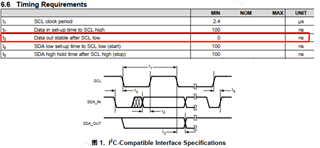

器件型号:LM36011
您好:
LM36011的技术手册中没有对 T3的时序有要求。
现在、当主机控制 SDA 时、它将从 SCL 低电平的一半开始控制。 这会导致一种情况、即在主机发送一个字节后、主机和从机同时控制 SDA。
例如:
当 SCL 被拉至低电平时、主机不会释放 SDA、而从器件此时将 SDA 拉至低电平以发送 ACK、导致出现一个"步骤"。 这种情况是否会对 LM36011的运行产生影响?
    尊敬的 Yaokun:
    SDA 线上是否有上拉电阻器?
    周老师
    尊敬的 Steven Li:
     在 SDA 线上没有上拉电阻器。
    尊敬的 Yaokun:
    SCL 和 SDA 线都需要上拉电阻器。 请添加它们、然后再试一次。
    周老师
    感谢您的帮助!
