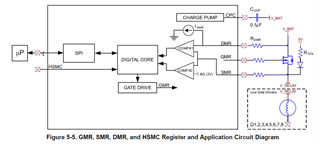

我们希望通过 TPIC7218 -Q1与 TMS570LS0432进行通信(SPI)、因此发送读取命令和写入命令 I 难以通信、因此 也发送器件 ID 和制造 ID。
    回复
    TPIC7218无数据输出?
    您在与 TMS570LS0432通信时是否能够确认每个信号以查看每条线路上的预期信号?
    2个数据帧用于数据输出。
    数据帧格式。

    这是我团队成员讨论的延续、我们将使用 TM570LS0432控制器设置 TPIC7218的 SPI 接口。
    附加的引脚供您参考、
    我们尝试通过在 V_Relay 附近添加分压器电路来检查电压、方法是通过启用地址0x11的 GE_MR 位来启用 GMR 引脚。 我认为我们无法写入(传输)数据或命令、下面是我们正在处理的代码片段。 您能在这方面提供帮助吗? 读取操作正常工作、因为我们会从特定地址获取一些数据。 如果需要、我可以与您共享 HALCoGEN 配置。

    一种可能是由于某些故障检测、不允许写入/启用 GE_MR。
    您能否确认是否检测到与 GMR 相关的故障。  数据表中的表5-7是与 GMR 相关的故障。
    读取命令可以正常工作、对吧?
    您是否还会在将数据写入 TPIC7218时捕获 SPI 波形?
