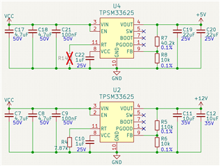

您好、E2E:
我有一个 PCB 设计 、其中包含一些采用5V 和12V 输出电压配置的 TPSM33625模块。
此电路由具有2A 电流限制的24V 实验室电源供电、不会在输出端显示任何内容。 使用万用表测量时、两个输出都读出正确的电压。
连接负载后、该模块 会立即断开、从而在输出对地永久短路。 这会导致实验室电源进入恒定电流模式。
但是、如果 在电路上电之前连接了负载、则一切都正常。
我有多个此类板、并且 可以在所有这些板上观察到这种行为、包括5V 和12V 输出。
 5V 的连接负载是 USB-C 功率计(通常功耗~200mW)、12V 连接到通常以5W (10W 峰值)运行的 Pi 型电路板计算机、因此不超过0.5A-1A。
您可以看到下面的 PCB 布局:
电路板装配了以下电容器:
您能否帮助我确定导致此问题的原因、以及如何解决?
谢谢你。
斯坦利
    您好,Stanley,
    您能否在发生故障事件之前测量 Vout 上的电压?
    我看到以下测试:
    • 电路在无负载的情况下独立工作、可正确调节输出
    • 在负载连接到电路然后上电的情况下、电路正常工作
    • 负载未连接、电路正常工作、然后负载已连接、电路立即失败、故障在使用此测试流程的所有电路板上重现
    如果上面列出的项目符号是正确的、那么这个问题所处的第三个项目符号表示 EOS/将负载热插拔到带电和有源电路上。
    因此、我希望您能够在负载热插拔事件之前、期间和之后捕获 Vout 电压。
    如果在热插拔期间 Vout EOS 高于 Vin 并且建立了反向电流、则可能足以损坏器件。
    吉米
    你好、Jimmy、
    很遗憾、我目前无法测量 Vout。
    但让我们假设 连接负载后、我可以在输出端观察到一个瞬态尖峰。
    您能否详细说明可能导致这种情况的原因?  这是我使用的标准非电感负载、因此这种行为确实出乎意料。
    另外、如果是这种情况、我将如何 解决该问题? 我的 PCB 布局或组件选择有什么问题吗?
    谢谢你。
    您可以参阅 SLUA962以 了解反向电流的影响、从而获取参考信息。
    请参考下面的机制以及 Vout>Vin 期间的反向电流流动。
    如果存在任何 EOS 或 Vout 瞬态尖峰、使得 Vout > Vin、则电流将反向流动并流经器件。
    吉米
