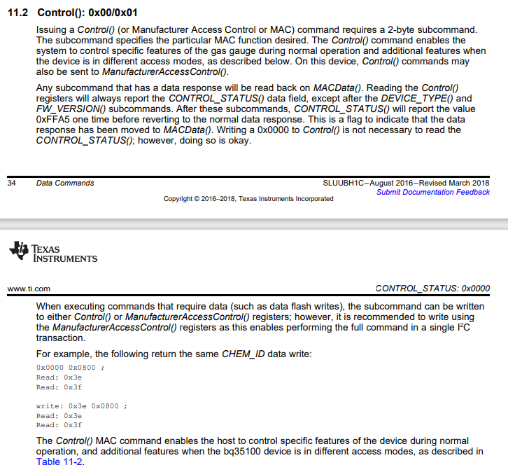

大家好、
该线程已锁定、因此我要再次询问。
https://e2e.ti.com/support/power-management-group/power-management/f/power-management-forum/1359553/bq35100-difference-between-control-altmanufactureraccess-and-manufactureraccess-and-how-to-use-them
q35100中是否存在 AltManufacturerAccess()?
bq35100数据表的第7.3.8.2节中有 AltManufacturerAccess ()的说明,但 TRM 中没有该说明。
我检查了 bq28z610-R1的 TRM 中是否有 AltManufacturerAccess ()的说明。
因此,有一个描述。
因此、如果 TRM 中没有对 bq35100的说明、是否意味着
bq35100中不存在 AltManufacturerAccess ()?
当您说上面这个问题的答案是 TRM 时、您的意思是什么?
我在 TRM 中看不到任何内容,所以我不知道数据表中的 AltManufacturerAccess ()是指什么。
柳。

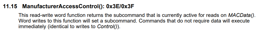

    请使用 TRM、ManufacturerAccessControl ()和 Control ()中的命令,忽略 AltManufacturerAccess ()
    埃文
