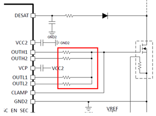

您好专家
如果设计人员在硬件和软件中仅使用 OUTx1引脚。 如何处理 OUTx2引脚? 保持断开还是其他方式?
如果 OUTx2保持开路、是否报告了任何故障或警告?
谢谢。
    您好、Jay、
    如果 OUTx2保持开路、则会导致 gm_fault、噪声也会耦合并导致问题。
    您仍然可以将所有输出连接在一起。 我假设客户不想使用所有可用的驱动强度、因此他们不想使用其他输出。
    如果您看下面、他们可以将 GDX 设置为011、然后驱动程序将仅使用 OUTx1来提供和吸收电流。
    阿克夏特
    您好,Akshat
    您仍然可以将所有输出连接在一起
    您是指以下连接解决方案吗? 即使不使用 OUTx2、OUTx2仍应与 OUTx1连接。 对吧?

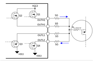

    您好、Jay、
    正确! 下面是 GDX 设置为000时会发生什么的示例。 即使连接了所有电阻器、它也将仅使用 GDX 真值表中选择的输出。
    阿克夏特
