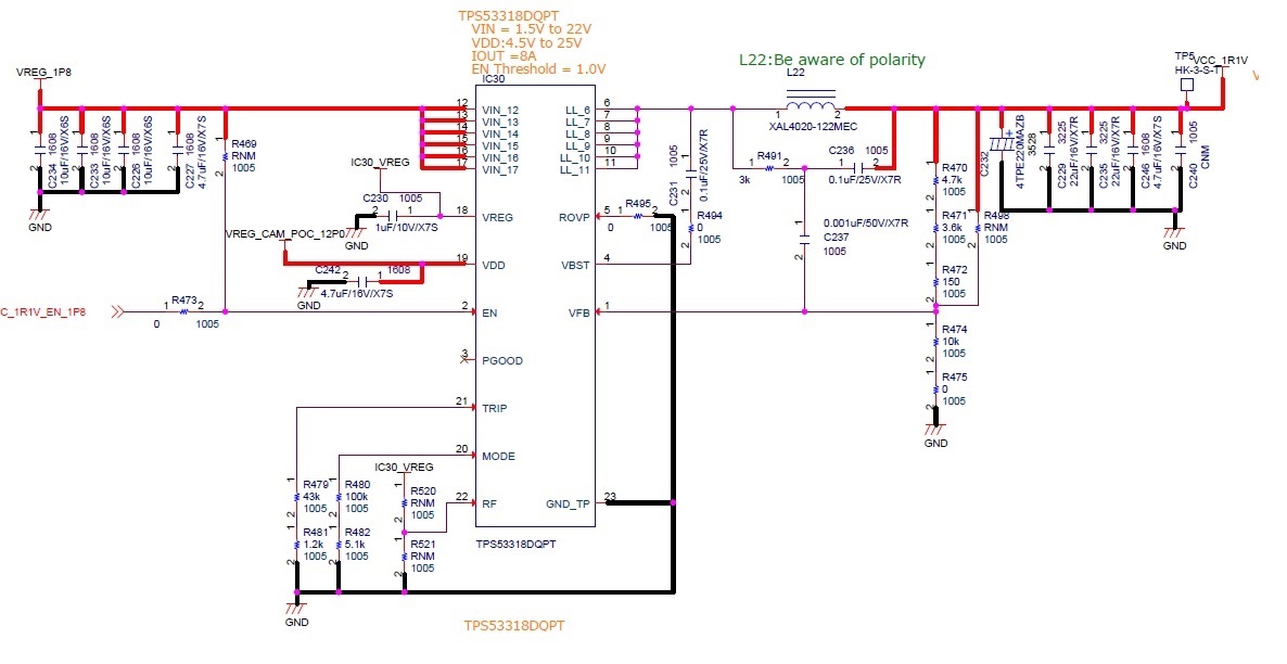

TPS53318DQPT 在检测到过流时关于输出电压的值
根据随附的原理图修改 TPS53319EVM-136。
工作条件
・VIN (VREG_1P8V) 1.8V *稳定电源
・VDD (VREG_CAM_POC_12P0):12V *稳定电源
・IOUT:3A *电子负载装置
μ・模式:自动跳跃
・μ V VOUT:1.1V
・RTRIP:44.2k
现象
在3A 负载下、它将为0.9V。
*无负载时电压为1.1V 输出,当负载减小时电压增大。
原因
上述现象是否由过流检测导致?
另外、直流/直流输出的值是否为0.9V 正确?
*RTRIP:66k 设置后输出1.1V

    你好浩二
    1.反馈如原理图中所示、Vout 设为1.1V
    2、使用44.2k Ω 的 Rtrip 以及500kHz 的 Fsw 和1.8V 的输入 电压、计算出的 OCP 大约为3.95A、这是谷值电流限制
    使用66k Rtrip OCP 时、大约为5.71A
    有关计算示例、请参阅 https://e2e.ti.com/support/power-management-group/power-management/f/power-management-forum/589287/tps53318-tps53318-output-voltage-low
    远低于 IC 的额定电流、
    3.请提供 SW 节点和 FB 节点波形供进一步分析

    你好,救世主 Kumar Rayakanti
    感谢您的回答。
    这次的问题是
    当我根据电路图修改了 TPS53319EVM-136并在实际机器上进行验证时、输出不能正常工作并变为0.9V。
    输出异常被认为是由于过流检测所致。
    数据表7.5电气特性
    当 RTrip 为66.5k 时、IOCP 有一个最小值、典型值和最大值、所以我想当 RTRIP 为44.2k 时、它也有一个最小值和最大值。
    请告诉我如何计算最小值和最大值。
    是否在最小 IOCP 值下检测到过流导致的这种现象?
    如果 RTRIP 为44.2k
    8.3.7电流检测、过流和短路保护
    计算出 IOCP:3.7A。
    救世主今天出来了。
    TPS53318基于 TPS53319 (14A)、在较低的电流限值下、相对于理想等式、电流限值的变化可以很明显。
     使用数据表中的66.5k Ω Rtrip、电流限制的变化为~μ A+/-20%。   使用44.2k Ω、偏移误差等的电流限制变化甚至会更大。 Rtrip 电压的测试条件是0.4V 至1.2V、当44.2k Ω 时、电压接近较低范围、误差将更大
    验证电流限制是否会导致压降的方法是、检查 LL 节点在带负载工作时是否具有稳定的开关频率。
    接下来、消耗的输出电流大于3A、使输出电压下降30%、直至器件从 UVP 锁闭。
    如果输出电压继续下降且 LL 周期性地开关、则电流限制会导致压降。
     可提高 Rtrip 值以克服错误
