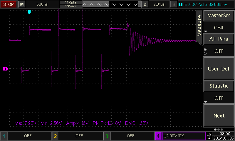

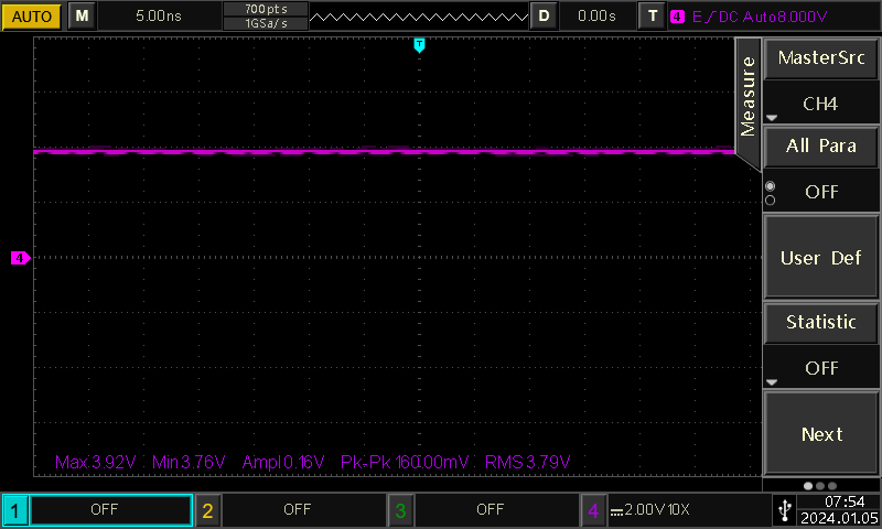

    您需要特定信号的波形。 那么、我将在这里分享该波形以及它们的详细参数。 下面所附的图像 短路。
    下面附加的图像是 输入电压
    下面随附的图像是 CC3100和 CC3200的详细参数、 输入电压
    下面附加的图像是 软件
    下面随附的图像是 CC3100和 CC3200的详细参数、 软件
    下面附加的图像是 输出电压
    下面随附的图像是 CC3100和 CC3200的详细参数、 输出电压

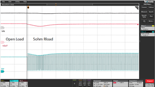

    我已经在我的工作台上测试过、它在5欧姆负载下运行良好:
    您是否可以  按照与我相同的设置(20us/div、Vin、SW、Vout)来配置示波器。  施加 Rload 时、在 Vout 下降沿触发、并查看连接负载时发生的情况。

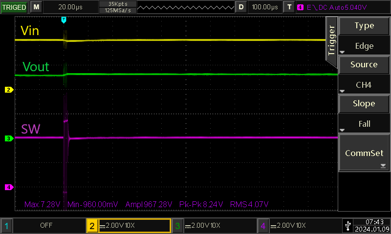

    是的、我已经按照您所说的那样配置了示波器。 抱歉 、 在同一屏幕上加载和未加载的情况下、我无法拍摄图像。 我捕获了两个不同的屏幕截图。
    一旦我连接一个5欧姆/25W 负载、TPS61023就可以在输出负载下正常工作、所有电压都降至零!
    这是我用于测试的功率电阻器、因为它可以承受1A 的电流。
    下图显示了空载时的波形。
    下图显示了负载开关
    您好、 Hamza:
    看起来 Vin 降至 UVLO 阈值以下。 请检查您的输入电压源。 似乎无法 输出 足够的电流。

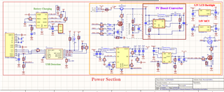

    这是我的板的电源部分的原理图。 如果任何配置不正确、请提供帮助。 谢谢
    您好、 Hamza:
    就像我说的。 由于 Vin 失败、Vout 失败。 输入电流似乎受到某种因素的限制。 如果没有进一步的测试、我无法判断确切的根本原因、但从我可以看到的结果来看、输入电流很可能受到 T1的限制:
    移除 T1并将 V_Batt 与 Battery+短接、查看问题是否仍然存在。

    您好、Travis:
    是的,我去了 T1电路工作正常,没有任何电压下降,我不知道为什么会有模糊的行为,因为当我连接手机时,它显示充电状态,但当我连接任何其他手机时,它不显示充电状态。 有关此特定问题的任何线索。 谢谢
