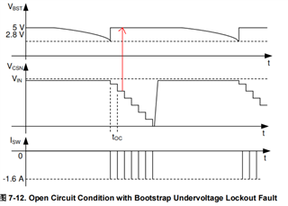

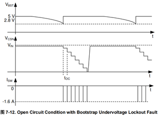

    我想问一下 、红色箭头的位置是否有 BST UV?
    1)我已经查看了您之前的问题答案记录,从下图中可以看出、LS limt 与 BST UV 同时出现、
    但从上图可以看出、此时 BST 电压在5V,下是正常的、哪一个是正确的?
    2) 很抱歉我不明白开路的确定过程。 您能用简单的语言描述流程吗?
    1) 1) 图不正确、请信任波形。
    2) 只需按照流程图操作。  你不明白什么?  应具体。
    -fhoude
