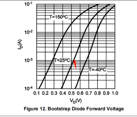

LMG1025-Q1@内部自举二极管压降设计(0.53 μ V 1mA (25 ℃)、这将防止自举电容器电压充电过高(5V-0.53V=4.47V)、从而可能导致开关晶体管无法完全打开。 选择具有高压降的二极管有哪些优势?

    LMG1025-Q1是一个低侧驱动器、因此没有自举二极管。 您是否指的 LMG1205是一款半桥 GaN 驱动器?
    如果您指的是 LMG1205半桥驱动器、则0.53V 低于我们的非 GaN 半桥驱动器、而您指的4.47V 远高于大多数 GaN FET 阈值。 是否有 GaN FET 特别说明上升阈值较高而这引起了问题?

    有、LM1205半桥 GaN 驱动器。 客户要问的问题是、为什么内部自举二极管不使用具有较低晶体管压降的肖特基二极管、因此栅极电压较高而 GaN 导通速度更快;
    嗨、Jeno、
    正确、如果 HB-HS 上的电压较高、GaN FET 将更快地导通。 FET 的上升时间也取决于栅极驱动器外部的许多因素。 0.53V 是一个用于集成自举二极管的相当低的 Vf、但使用较低的 Vf 时可能会使用外部肖特基二极管。
    但是、由于 GaN 电路的自举过充电特性、这并不是一个大问题。 因为、如果出现死区时间、尽管内部二极管出现 Vf 压降、LMG1205实际上仍允许自举电容器充电至约5V。 查看与此相关的应用手册。
