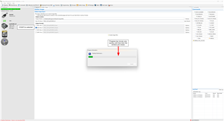

    大家好、我把它放在配置中、启动后、除了固件之外、现在还具有编程和黄金映像选项卡。 我给了它一个目录和文件名,点击创建图像文件与所有4个选项检查,它闪起来加载屏幕快读闪存流,但不创建任何文件。 然后、我单独尝试了每个选项、 srec 和 dffs 选项都可以正常工作、bqfs 向上刷写负载屏幕、但不执行任何操作、而 GPF 上拉加载屏幕但出现错误、读取数据存储器或闪存映像失败无法创建黄金映像。

    请确保测量仪表处于 UNSEALED、FULL ACCESS 模式。
    嗨,我以前没有密封这一个,但为了确保我只是在点击解封完全访问与电池组连接后再次尝试,但得到相同的结果
    因此、即使它是解封的、计算机上的 bqStudio 也不会生成任何文件?
    您好,如果选择了 BQFS,则更正不会创建文件。 弹出窗口弹出加载条移动非常快、刚好超过一半、然后弹出窗口关闭、不会发生任何情况。
    如果我改为选择 srec 或 DFFS、则会生成相应的文件、进度条移动得更慢、并且弹出窗口中会显示成功完成且文件显示在指定位置。
    我不能解释您的 bqStudio 版本为什么不能生成.bq.fs 文件。 df.fs 文件仅具有相应配置、但如果您需要更新固件版本、则需要.srec 或.bq.fs 文件。
    srec 的问题在于、您必须将所有数据和地址转换为电量监测计可以使用的总线指令、这就是.bq.fs 文件包含的指令。
