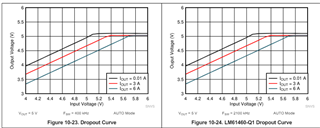

如果将 Vin 设置为5V、最大输出电压是多少?
当输入电压处于5V 至22V 范围内时、我们需要生成5V 电源。
    此器件是一款具有内部 N 通道 MOSFET 的降压转换器、因此无法实现100%占空比。
    在这种特定情况下、VIN = 5V 时、器件将在压降模式下运行、输出电压调节将降低。
    如果您的要求是具有5Vin | 5Vout、您可能需要 在此处使用降压升压转换器或 P 沟道控制器。

    不知道 Vin=5V 时的输出是什么? 如果它接近缺省值、我们也可以。
    尽管该模块没有这条曲线、但所用的内部 IC 是 LM61460-Q1、它可以准确确定压降期间的预期结果。
    有关 VOUT = 5V 时 IC 的压降、请参阅下文。 请注意、压降点主要受输出上汲取的电流大小的影响。
    感谢您提供这些信息。 最有用。
    我们要消耗的电流的 VOUT 可能大约为4.75V。
    我必须要执行我的计划 B。
