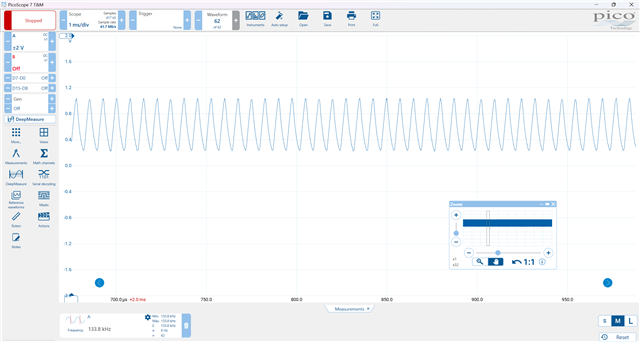

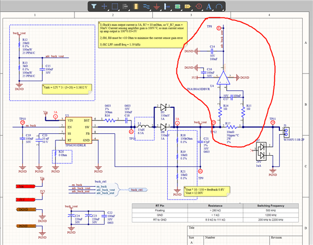

大家好、我要在降压输出端添加 INA180运算放大器。 输出电压稳定在12V、500kHz。 电流传感器公式为: IOUT * 10m Ω* 100V/V = Vadc
例如、当 Iout = 1A 时、标称电流传感器输出应为1VDC、但我的电流传感器输出是正弦波。
当 Iout = 1A 时、 电流传感器输出为:
当 Iout = 2A 时、 电流传感器输出为:
当 Iout = 3A 时、 电流传感器输出为:

    D5、D6的连接目的是什么? Vin 是什么?

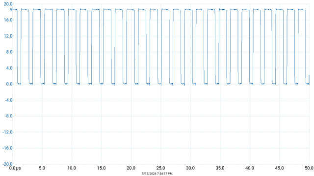

    您能否测量输出电压、看看它是否为稳定的直流电压? 您还可以测量 SW 的波形。
    谢谢、此致。
    高电平二极管 D5和 D6用于提供反向电源保护。 输入电压稳定在14 - 30V 直流范围内。 VOUT 在12VDC 下保持稳定、峰间电压小于100mV。 SW 是干净的500kHz PWM 波(请参阅下图)。 这就是我对 INA180电流传感器的值感到困惑的原因。
