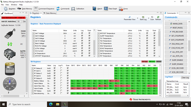

我正在尝试 使用 BQSTUDIO 在我们的定制 BQ76942电路中启用 MOSFET
 似乎未触发任何保护或触发永久失效、但 MOSFET 仍然不会导通。 我可以在哪里找到 BQSTUDIO 中出现这种情况的原因?
下面是一些屏幕截图
维迪特
    您好、vidit、
    要启用 FET,您需要发送 FET_EN ()命令! 从而实现 FET 自主控制。
