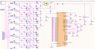

器件型号:BQ79616
客户在电池平衡中仅有14_S 的严重压降。
使用期间电池14S (移除 R1、R55电阻)
如果我们在除14S 以外的3天内平衡电池平衡、则仅14S 电池的压降约为70mA。
检查数据日志、其中显示我从未平衡 BQ79616中的14S。
请告知我问题是什么。
    尊敬的 Cho:
    以下是一些可澄清问题的问题:
    1.这是14S 的问题,但13S 或15S 的问题不是吗?
    2.在平衡电芯时,电阻器上的压降是多少? 例如、如果启用了 CBFET 12、那么 R33和 R16上的压降是多少?
    3.电池电压是多少?
    4.出现此问题时、IC 的裸片温度是多少? 首先、这是温度问题吗? 如果器件因电流过大而变得过热而触发 CBTWARN、则电芯平衡可能会停止。
