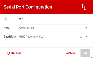

我使用的是 TPS25750EVM 板。 刷写 EVM 后、我将 USB-C 端口插入笔记本电脑、但我看不到任何器件枚举、更不用说我编程到其中的自定义 VID 和 PID 了。  我的行为有哪些错误?  谢谢。
我已通过网络 GUI 刷写以下配置:

    在 GUI 中、转到"Options"--> "Serial Port Settings"-->"Port"-->确保选择德州仪器(TI)。
    我还想澄清一点、您将无法在 GUI 中看到已刷写到 EVM 中的自定义设置。 VID 和 PID 存储在供应商定义的消息中、并通过 CC 线与端口伙伴进行通信。

    因此我能够通过 GUI (通过板上的 USB 微型连接器)与评估板正常通信。  我可以成功刷写新配置。  然后、当我重新启动器件并将其插入笔记本电脑的 USB 端口时(通过板上的 USB c 连接器)、我在 Windows 设备管理器中没有看到任何新器件枚举。  我缺少什么吗?  谢谢

    您看到的行为是预期行为。 PD 控制器将通过 CC 线将其电源和数据角色传达给远端器件 、但它实际上没有数据路径。
    如果您有其他问题或疑虑、敬请告知。
