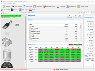

直到上 星期一 ,我一直使用 EV2400和 bqstudiio。
但今天、EV2400和 bqstudio 无法正常工作。
那么我重新启动我的 PC 并重新安装 bqstudio 软件..  但它仍然 无法正常工作。
和 USB 识别..   但 bqstudio 显示 EV2300……
EV2400指示灯全部呈绿色。 。
我可以怎样解决这个问题。

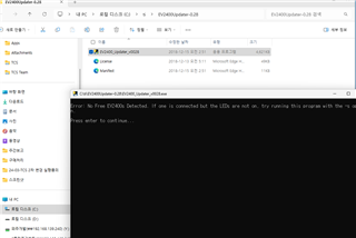

    您是否能够更新 EV2400的固件? 您是否能够将 EV2400与另一台计算机配合使用?
    Jonny.
    否。 EV2400的固件未更新.. 它显示了错误消息。 我将尝试 找到 另一台 PC .. T. T
    我确实使用了新的 PC ,但  它没有更新 FW ,  只连接 USB。
    将 EV2400连接到另一台计算机时、是否能够使用 bqStudio 与 EVM 进行通信? 否则、EV2400可能已损坏。

    我买了新的 EV2400和 EVM , 但 它是 相同的.
    "此系统没有可用的适配器。 "
