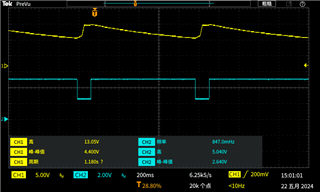

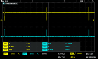

我将在一个系统中验证充电器 BQ25792和监测 BQ40Z50。
在3节12V 电池欠压后、BQ40Z50将通过 FET 开路来保护电池。
此时、请取出充电器 BQ25792。 BQ25792 STAT 引脚或 LED 将闪烁、电池没有充电电流。
在通过外部充电器而不是 BQ25792使电池从欠压状态恢复后。 然后用 BQ25792替换外部充电器、充电电流正确。
是否有建议让充电器在欠压后工作? 谢谢!

    您能否提供闪烁时 BAT 引脚电压和 STAT 引脚的示波器图?  IC 上的顶部标记是什么?
    杰夫
    尊敬的 Jeff:
    该标记为 BQ25792 TI 2C8 A8QQ。
    示波器图。 我只是发现有时它可以充电、有时它无法充电。
    黄色为 BAT、蓝色为 STAT 引脚或 LED 引脚。
    何时充电:
    (请忽略放气低电平电压不为零、因为测量点是 LED 阳极。)
    当无法充电时:
    尊敬的 Zheng:
    您的图显示未连接电池。  在启用充电且无电池的情况下、预计会出现上述图形。  如果您的应用在启用充电的情况下不需要使用电池、则建议改用 BQ25798引脚2引脚和 reg 2 reg 器件。
