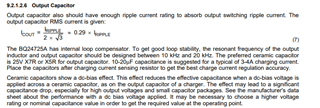

我打算在设计中使用 BQ24725a 充电器、用于提供高达9A 的充电电流和12.5V 的充电电压。
根据典型应用和 EVM 方案、Cout 高达30uF、不再超过。 这里写的是、计划在大约3A-4A 的电流下进行充电。
我的问题是、在大约9A-10A 的电流下充电时、电感之后的相位引脚上的充电器输出电容(C-out)是多少?
根据我熟悉的情况、当输出电流为9A-10A 时、降压转换器的输出电容通常约为300uF、因此30uF 甚至60uF 看起来令我感到惊讶。
您是否还可以发送一个工具根据输出电流/电压计算充电器输出电容?
谢谢。
奥哈德

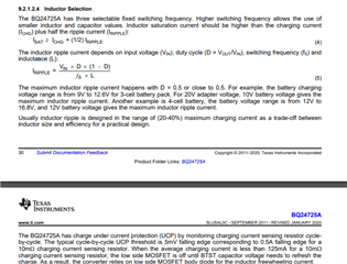

    尊敬的 Christian:
    谢谢、但考虑到电流并非始终为9A、据估算、大约50%的时间会采用该速率、甚至更少... 大多数情况下电流介于4A 至7A 之间、并加上我们使用615KHz 这一事实、BQ24725A 数据表中提供的电感器选择公式显示、结果为 L=7uH、因此我取了6.8 uH。
    注意 Cout ,从我熟悉的降压或升压转换器,通常 Cout 与 Iout ~10A ,是大约数百 uF ..
    降压/升压转换器至少是这样。 我不知道为什么充电器它只有几十 uF ,但数据表中没有 Cout 电容的公式...
    奥哈德

    尊敬的 Christian:
    那么、您在这里的意思是使用 Icout=Cout x dVout/dt 并由此推导 Cout? 这里的 dt 是什么?
    奥哈德
    您好 Ohad:
    dVout/dt 是电压相对于时间的变化。
    Christian。
    您好
    我知道什么是 dvout/dt。 您给了我一个 Icout 公式、而我询问是否有 Cout 公式。
    那么,给出 Icout 的公式究竟意味着什么? 要从它推导 Cout? 如何?
    如果你打算从推导 Cout : Icout=Cout x dVout/dt 要比计算 Cout 要在这个公式中的 dt 要多大?
    奥哈德
    您好 Ohad:
    我们没有电感器和输出电容器的选择计算。 我们已 根据所选充电电流提供建议的元件值。
    如前所述、您选择了6.8uH 电感器。
    我们建议 为了获得良好的环路稳定性、输出电感器和输出电容器的谐振频率应设计在10kHz 和20kHz 之间。 根据此信息、您可以从该方程式推导 Cout。
    对于9A-10A 充电电流、我建议使用2.2uH 的电感器、Cout 大约40uF-50uF。
    Christian。
    尊敬的 Christian:
    但 如果9A-10A 最多只有5%到10%的时间... 而90%到95%的时间电流的另一部分是高达4.5A 的电流,仍然要根据9A-10A 选择电感器?
    奥哈德

    我不是这样说的。 我了解从预充电到快速充电的电池充电过程。 我的意思是、系统通常工作时、在从预充电中唤醒后、电池在正常状态下的充电电流介于4.5A 至6.5A 之间。
    奥哈德
    您好 Ohad:
    感谢您的澄清。 在这种情况下、我认为您选择的电感器没有任何明显的问题。
