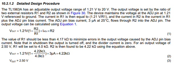

我们可以更改此器件 TL1963ADCQR 的可调电压吗?
如果可以、  请提供输入以在可调节引脚中获得3V 的输出。
我根据数据表计算出反馈电阻值为 R1->2K;R2->3K、以获得3V 的输出电压。
在提供5V 作为输入时、我通过添加反馈电阻器获得输出基准(1.21V)。
请尽可能提供详细信息。
    只要您的输入大于 VOUT + Vdrop、您应该看到输出上的3V:
    您是说在当前应用中您只看到1.21V 的输出吗?
