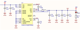

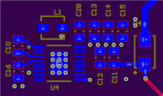

我们已经使用"LM63635DQPWPRQ1"设计了一款降压转换器。 我们面临着许多与之相关的问题、因为在我们的4到5块电路板中此 IC 已损坏。 我们已使用数据表中规定的默认开关频率2.1 MHz。 我在下面附上了我的设计图像(请查看它并告知我设计是否正确)和损坏的电路板图像。 请查看损坏板图片、并告诉我这些烧毁的可能原因是什么。

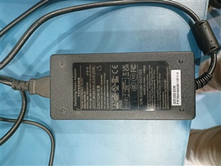

我们使用下面附加的开关电源适配器图像为降压转换器提供28V I/p。
我的设计:
损坏的电路板图像:
仅供参考、降压转换器输入部分已损坏。
我在等你的答复。
Shubham

    您可以帮个忙、发送您的布局(首选相关区域的屏幕截图)以及放大的 IC 图片吗?

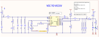

    是的、先生、我随附一个 zip 文件、其中包含布局和原理图 pdf、供您参考。 因此、您可以查看这两者并告诉我们这些 IC 显示故障的可能性是什么。
    在随附的原理图中,我用黄色突出显示了输入电源网标签,用红色突出显示了我们关心的 IC。 另外、我已经突出显示了输入部分 TVS 二极管、我们将其用为红色。 这样便于您参考。

    主席先生、我们使用额定电压为28V 且电流为5A 的开关电源适配器为电路板供电。 我之前已经附上了它的图像、您可以查看它以供参考。 主席先生、在某些电路板上、这些 IC 在经过30-40分钟的使用后出现故障、而在其他电路板上、经过2-3天的广泛使用后出现了故障。

    我可以看到 PCB 布局有一些改进空间。
    C24的接地端必须靠近稳压器的接地端。
    最好将一些辅助组件移开、或移至电路板的另一侧
    C24的房间。  数据表中的 PCB 示例说明了这一点。
    此外、最好在输入电容器附近提供接地过孔。
    请确保与 C15的连接良好、且迹线没有裂缝
    清洁方法。
    您是否能够用应用中的任何东西(如负载瞬变等)减轻损坏??
    您能否在正常操作期间提供 VIN 和 SW 引脚的范围图像?
    此外,你可以捕获"范围图像发生损害???

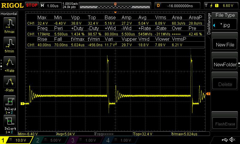

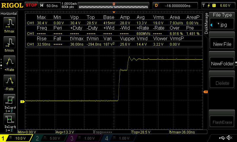

    尊敬的先生:
    请查看下面随附的 SW 引脚和 Vin (用于降压 IC)的图像。 主席先生、我想再问一个我有疑问的问题。 SIR、我们用一个具有44v 钳位电压和28v 工作电压的 TV 二极管、是合适的、还是我们需要改变...

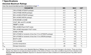

    我认为、TVS 的钳位电压应低于器件的最大额定输入电压。
    最好选择具有较低钳位电压的 TVS。
    主波形的哪一部分显示在您的第二幅图像中??
    尊敬的先生:
    第一个是  软件 引脚波形、第二个是 平均分量 在更少时间/div 内获取的引脚波形、以获得更准确的结果。

    我仍然无法找到问题、您能否分享您对这些 IC 损坏的观察结果? 您是否发现造成这些问题的潜在问题? 请告诉我;实际上、我们即将发布新的光绘文件来了解降压 IC 数据表中布局建议的变化。 实际上、在我的设计中、在连接器附近有一个 TVS 二极管、其钳位电压为44V、我们的 IC 绝对最大额定值为38V。 我认为由于输入电压过冲、本例中可能会发生这些情况、如果我回答正确吗? 如果您有任何与这些相关的发现、请告诉我、以便我也可以在我的设计中实施这些更改。

    我仍然认为输入存在过压。
    也许您的 TVS 太远和/或钳位电压过高。
    超过 ABS 的任何过压。 器件的最大额定值将损坏器件。
