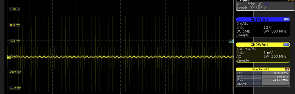

我们将在应用中测试 TPS62140。 问题是、12V 输入上会产生很多输入噪声。
尖峰超过1.5V 峰峰值、并会随负载而变化。
示波器图片:
我们已经尝试了很多事情,但在这里找不到任何解决方案。
测试:
-在 AVIN 和 AGND 之间放置一个0.1 μ F 的电容,以避免潜在的噪声耦合
- 10-100 nF 输入电容器
- 10-100 nF 输出电容器
-不同的电感器

    大家好、
    放置最靠近器件的 Vin=0.1uF 应能有效地减少高频干扰。
    此外、您可能需要更加注意正确的测试方法、并使用带有接地引线的探头来获得一个小环路以简化 测量误差。
    Colin

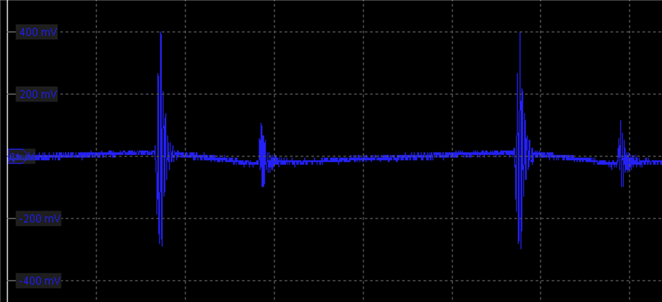

    我们建议使用如下所示的测试方法:
    Colin
    您好、Colin:
    通过将带宽设置为20 MHz 来过滤掉示波器上的噪声不会对问题产生任何影响。 噪声仍然存在、我们可以清楚地看到噪声是由直流/直流稳压器产生的。 这种噪声对 EMC 而言是个问题、并且可能会对其他元件产生负面影响。
    Lars
    在器件附近添加0.1uF 电容器时、没有看到任何重大变化。
    在 IC 附近与 C200和 C201并联添加10nF/0402电容器是我们目前为止发现的最高效的解决方案。 但峰值仍然相当大:200-300mVp-p

    我想我们现在已经解决了噪声问题。
    解决方案是:
    -使用电感器  XFL4020-222MEC
    -使用100nF/0402、10nF/0402和22uF/1210作为输入电容器
    -使用 10nF/0402、10pF/0402和22uF/0603作为输入电容器
    -将 FSW 连接到 GND
