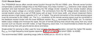

客户正在使用我们的  TPS548A28、但他们发现抖动过大(>40%)、因此他们尝试将遥感电阻从0.1uF 增加到0.47uF、可以实现。 使用0.47 μ F 电容器是否存在风险? 有没有减少抖动的通用方法?
