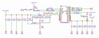

上面的原理图是输入12V 输出3.3V 电路,负载为大功率灯珠,灯珠的正常工作电压为3.3V,负载共12个灯珠,当一个灯珠点亮时,30%占空比点亮,第七个灯珠的亮度降低,输出电压降低至1.6V,第七个灯珠点亮后,灯珠的亮度恢复正常。 有时第七个灯珠的电源会出现闪烁现象、输出电压不稳定、在3.3V 和2.8V 之间跳跃。
同时照亮12个珠子是没有问题的。

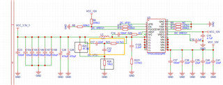

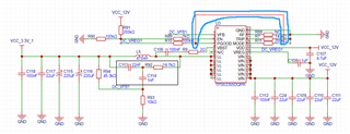

下图是修改 FCCM 模式后的电路、测试发现也会出现上述情况。
请查看问题所在、等待您的回答、谢谢
    您的开关频率是多少? 您的 Iout 是什么? 我在研究这个。
    Calan
    500kHz
    施加在输出端的电流是多少(单位为安培)?
    我计划使用您的原理图和条件在仿真中进行测试、以查看问题是否仍然存在。

    另请使用产品页面网站上的 Excel 计算器设计工具。
    您可以在此工具中输入原理图设计值、它将指导您在设计中使用哪些值以及遵循哪些指导原则。
    我怀疑此问题与电解电容器 ESR 和 RCC 设计相互干扰有关。 如果您使用 Excel 设计计算器、它将推荐如何保持稳定的设计。

    如何??环路补偿的电阻-电容 Δ F
    我相信您指的是原理图和 Excel 设计计算器中的 RCC 纹波注入电路部分。 您应该能够在设计计算器中输入 C_Ramp、C_job 和 R_ripple 值、这样便会显示结果(纹波电压值)。 偏置电流。
