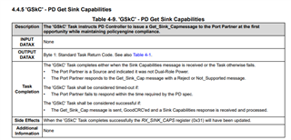

我一直在阅读芯片的技术参考手册、不确定每个器件的寄存器可以写入哪些特定值、以及哪些操作/状态/等 这些值中的每一个都对应于。 我还不清楚如何使用技术参考手册第4章中描述的任务。

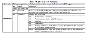

    "4CC"任务由以下人员使用:
    1. 如果有输入数据、则将其写入数据寄存器(0x09)
    2. 将"4CC"命令(转换为十六进制)写入 CMD 寄存器(0x08)
    3. 读取 CMD 寄存器、直到其清除
      1. 任务已完成
    4. 读取0x09寄存器以获得输出数据信息
      1. 处理返回代码或返回信息
    谢谢。此致、
    Chris
    非常感谢!
    欢迎您!
    请注意、当其他人提出此问题时、这是标准任务响应返回的结果。 该电压本应包含在 TPS25751 TRM 中、但遗漏在 TPS25750 TRM 中。
    我现在将结束该主题帖。 如果您有任何其他问题、请随时打开新的 E2E 主题!
