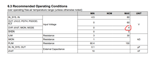

您能否告知 dVdT 电容最大值?  以及如何选择额定电压?
    请选择高于4V 的额定电压。
    理论上对电容的最大值没有限制。
