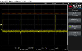

当没有充电输入连接到保护电路时、CHG MOSFET 栅极相对于 VSS ~9V。 DSG 为0V。
连接充电输入时、MOSFET (BOTH)关闭。 充电电压限制为最大12.3V。 每节电池的电压为3.58V。 连接充电输入时、CHG 上有一个1.58Hz 频率的小信号、并且电池包接受小脉冲充电并关断。
平衡已开启。 无电池堆叠。
当未连接充电输入时、CHG 导通、DSG 关断。 当输入端连接到充电时、两者都会熄灭(CHG 脉冲)
未连接负载且温度保护已禁用。
提前非常感谢您提供指导

    在连接锂离子充电器 IC 后在 CHG MOSFET 栅极上测得。 左侧是连接充电器时、右侧是移除充电器时。
    这是连接锂离子充电器 IC 时 CHG MOSFET 栅极的放大波形。
    充电断开时的 CHG 栅极 MOSFET
    未连接任何器件(左)时连接充电电源时的 CHG 栅极 MOSFET (右侧)
    在所有这些条件下、DSG MOSFET GATE 始终为0V。
    此外、将波形连接到 TS 引脚(此处仅使用10K 下拉电阻、未使用 NTC)
    CTRC 和 CTRD 连接到最低电池的-ve 端子。 所以、我们预计没有出现任何错误。
    CCFG 还连接到用于3节电池配置的相同点。
    检测电阻两端的电压也为0 (未连接负载)
    似乎正在触发故障。
    您能参考一下  表9-5. 故障条件、状态和恢复方法  状态 细节和指导并检查会影响 CHG FET 的每种情况?
