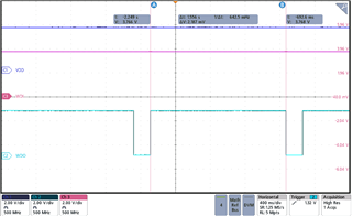

看门狗 TPS3851-Q1存在问题。 我们将1 μ F 电容器连接到 CWD 引脚。 但是、如数据表所述、WDO 引脚(TIMEOUT)会在~2s 与77S 内触发。 我已经附上了引脚的波形捕获。
有人可以帮助解决这个问题吗?

    是的、有一个1uF 电容器连接到 CWD。 我们还移除了电容器以查看"出厂程序"是什么样子。
    这里是它的波形捕获。 蓝色是相关电路板的 WDO 引脚。 紫色表示不同板的 WDO 引脚。 相关的电路板每200ms 复位一次、而另一个电路板在大约1.8s 内复位一次。
    1uF 电容器放置回 CWD 并获得第一个帖子中所示的相同结果。

    我看到的症状是 WDO 复位间隔随着运行而变得越来越宽。 几分钟后、WDO 复位间隔变得足够宽、允许 WDI 启动并停止复位。
    下面是原理图片段:请注意、R50不再显示电阻器。 R42已替换为10K 上拉电阻器。 这将启用看门狗加电。
    另请注意、这并不是每个电路板的行为。 一些板还可以正常工作。 请查看下面的截图、了解工作电路板。

    请参阅波形捕获。 WDO 的突出显示部分(紫色与绿色)显示时间间隔变大。
    这是另一个波形捕获、显示随着芯片运行、WDO 间隔会变得越来越宽
