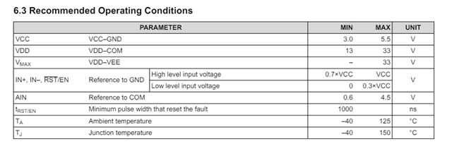

我们能否通过差分信号驱动 IN+和 IN-。
目的是使用单端至差分转换器 IC 将 PWM 信号转换为 MCU 上的差分信号 、然后将其作为差分信号馈送到栅极驱动器 IN+和 IN-(信号不以接地为基准)。

    IN+和 IN-建议的最小值为0V、如果您计划差分信号、我相信 IN+、IN-将为+/- VCC /2才能运行。 负极侧 ABS/2将违反 VCC 最小值条件、是不允许的。
    此外、IN+和 IN-预计为0.7x VCC 最小值、视为高电平。

    感谢您的解释。 因此、不会使用差分驱动该 IC。
    如果我需要差分信号、最好的做法是什么? 可能、在栅极驱动器之前使用差分转单端 IC?
    达米斯
    尊敬的 Damith:
    那是对的、IN+和 IN-应该具有接地 VCC /GND、而不是它们之间的差分信号。
    最好使用差分转单端选项。 我们在以下 EVM 中将此类实现作为参考设计、您可以将其原理图作为参考。
