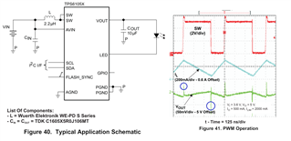

我想使用"TPS61050"升压 LED 驱动器设计一个电路、
我有一个关于下面升压型驱动器中显示的波形的问题。
在 SW 上升/下降沿时序期间、VOUT 处产生脉冲。
(当 SW 上升沿-> VOUT 正脉冲、SW 下降沿-> VOUT 负脉冲时)
您能告诉我为什么会出现脉冲吗? 我不知道为什么会发生这种情况。

    TPS61050是一款旧器件、因此我不清楚在获得图41时会发生什么情况。 我猜测 VOUT 波形中的尖峰是由于测量 VOUT 波形时开关噪声耦合到探头造成的。
