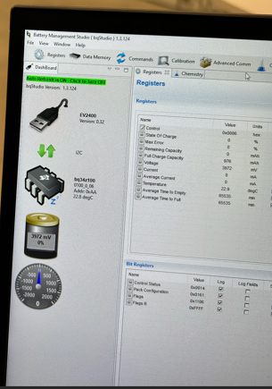

大家好、我的 Battery Management Studio 会自动检测到带有 BQ34z100-R2的 bq34z100EVM   为"0100_0_06"、这不在我的支持目标列表中。 我将.bqz 文件从 bq34z100_v2_02_00_31.exe 添加到 config 文件夹、但它仍然会显示错误"检测到的器件与此应用不兼容!"
在哪里可以下载合适的固件来更新 BQ Studio、我搜索过论坛上的所有内容以及固件下载信息、但找不到任何有效的内容。
我还将 BQ Studio 升级到了最新版本、但没有成功。
您能给我提供正确的.bqz 文件吗?

    现在您已将2.02 .bqz 文件放入配置文件中、强制打开 bqz 文件、然后转到"Program"选项卡、对2.02 FW 附带的.srec 文件进行编程。
    然后、您的器件将具有 R2 FW、现在 bqstudio 应该会自动检测到您的器件。

    谢谢! 这帮了我们:-)
