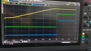

嗨、团队:
我们遇到了 TPS76318上的问题、在上电时、TPS76318的输出具有一个阶跃。 我想知道 TPS76318是否具有当前的软启动功能。 您可以帮助分析一下原因吗? 谢谢!
原理图:
黄色:VIN、绿色:EN、蓝色:输出
放大后、我们可以看到输出的一个阶跃。 为什么不以一个斜率增加?
Rayna
    请提供输入电流和输出电流(通过 R301短路)波形的快照、同时确保输出节点上没有陶瓷电容器、如原理图所示。 这将有助于我们进一步诊断问题。
    请注意、这是一个已使用25年的器件、对于该器件的启动测量、我们没有高质量的数据、这些数据与快照中显示的条件相同。 我们拥有性能更好的 LDO、可以满足所需的规格、我们可以为这些规格提供更高的产品支持。 如果您想了解类似产品、请回复此主题、我们可以帮助您为您的应用选择器件。
