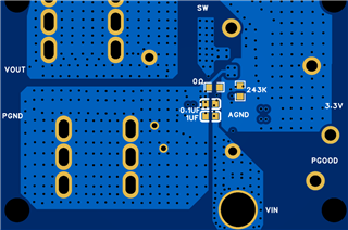

我使用 TPS548A29作为降压电源、实现12V/1V 10A 功能。
该测试使用电子负载、输出电压在输出电流上升时降低。 使用0.5Ω 齿轮负载时、输出电压降至0.92V。 2-3秒后、器件将 闭锁 、不输出。 仅当重新向 EN 引脚施加3.3V 电压时、它才会再次输出、但它仍将   在2-3秒后锁闭。 添加 VIN 和 VOUT 电容器后、此问题仍然存在。 查看数据表会发现锁存故障仅发生在 OVP 的情况下、这令人困惑。
如何解决当前的问题? 感谢您的更正。
我的原理图如下:
    VCC 到 PGND 上是否有一个2.2uF 电容器、引脚10上是否有一个1uF 电容器。  BOOT 上的2.2uF 电容器大于0.1uF。
    您是否对输出电压节点、SW 节点或其他信号使用示波器?   您能否共享 PCB 布局的图像

    我的 PCB 布局如下:
    蔡斯
    反馈中的8k、100pF 元件连接到输出和 fb 引脚的层是什么。
    原理图似乎与 PCB 图像不同步。
     我看到 PCB 布局上有一个2.2uF 的电容器、但 VCC 原理图上未显示。
    FB 引脚反馈网络中的100pF 标记在电路板的 C8和原理图的 C3上。
    您是否有同步的工程图。
    使用示波器调试时、使用上升沿触发~1ms/div、探测 VIN、使能、上电时的 VCC 和 Vout
    如果可能、捕获关断事件、通过下降沿触发器探测输出电压、捕获 SW 节点和 Vout。
