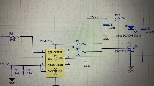

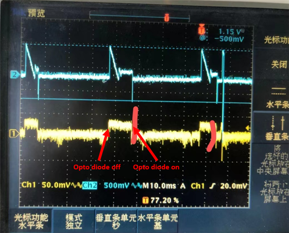

我的客户测试了 LMR64010的 Vout 的高电压尖峰。 下面是 Wave pic:
黄线是 Vin、蓝色线是 Vout。 Vin =5V、Vout = 30V、工作电流为 bel4074 100mA。 负载是光电二极管。 您可以在光耦二极管闭合时看到 Vout 波形上有急剧尖峰。 两条红线之间的波形是一个工作周期:第一条红线是光电二极管开路、第二条红线是二极管闭合。

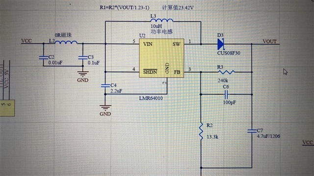

原理图如下所示:
下面的 pic 是升压的负载、这是一种光电二极管:
有没有任何方法可以消除该尖峰? 还是正常现象?

    嗨、Moon、
    我在下面的理解是否正确?
    您能否测量流经 R10的 Iout? 尤其是当光耦二极管开启/关闭时。
    另外、请提供 Vout 转换期间的图片放大情况。
    Lei
    嗨、lei
    光电二极管需要10A 电流、、但它  通过 U6。D2控制提供了 C12、D2  的导通 时间约为10ns、然后 关断时间 约 为10us、   然后断开时间约为10ns、然后 关断时间 约为10us。。。。。。。
    但电压降只在光耦首次开始工作时发生,另外,我发现了 SW 信号未通过,似乎在光耦工作之前,lmr64010正在工作
    空载模型,然后光电器开始工作,lmr64010变载模型,变化使尖峰电压上升;

    您好、μ A
    我在用lmr64010驱动发光二极管工作、二极管在mos的控制下周期工作、大周期每一轮工作30ms、停止工作10ms、在每一个大周期里面分为很多小周期、小周期时间2us、在每个小周期里面mos导通10ns左右、使光电二极管工作发射。二极管的工作电流大概是10a、主要由c12提供。μ A

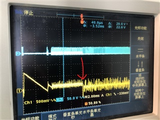

    现在的问题是、每一次大周期开始的时候、vout会有幅度500mv、时间5ms的电压跌落。之后的小周期都没有问题。μ A
    我测试了一下、发现dcdc在大周期以前应该是空载状态、然后大周期开始以后进入带载状态、我理解这个电压跌落是这两个状态切换造成的、所以我在vout输出增加一个3k的电阻负载、让dcdc一直工作在带载状态、然后问题就没有了。但是我不确定我的理解是否正确。μ A
    下图黄色是30v、箭头是大周期的开始时刻、蓝色是SW管脚波形 μ A
    下图是红色箭头后面sw放大的波形 μ A
    下图是红色箭头前面sw放大的波形 μ A
    如果方便也可以电话聊一下 μ A
    谢谢 μ A
    嗨、Moon、
    您好。μ A
    多谢您的仔细描述、现在问题明白了。μ A
    在大周期的10ms停止工作阶段、LMR64010工作在无载模式。在每个大周期的开始、相当于负载跳变、所以Vout会掉得低。然后在大周期的30ms工作阶段、光电二极管的开关频率非常快、对LMR64010而言可以近似为恒流载、所以Vout能保持相对稳定。μ A
    如果不能接受Vout的500mV掉落、可以加一个dummy负载、使得大周期里开始工作时、负载的跳变变小、从而Vout的掉落也会变小。这就是您加3k电阻后看到的现象。μ A
    有问题可以电话沟通。μ A
    Lei
