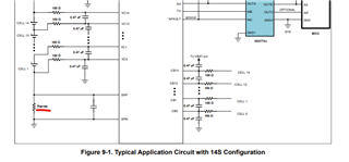

我正在研究 一个包含14节锂电池、BQ75614、直流/直流和微控制器的系统、但 我很难找到用于电流测量的分流电阻器的最佳位置。
根据数据表第149页的典型应用图、分流器位于电芯1的底部(称为 CELL0的信号)和 GND 之间、因此意味着 BMS 的 GND 基准将根据电流的不同而在电路的其余部分从-100移动到+100mV。 是这样吗? 这是否会导致任何问题?
根据我的理解、接地作为 电路其余部分的基准、这样分流器可将它们的电流消耗考虑在内:
我的问题是:你能确认这个设计吗? 如果是、是否有办法将 BMS 消耗包含在分流器中? 该设置是否不会在直流/直流电源的 Vin 上引起不必要的 GND 偏移? 我们将对直流/直流使用闭环调节、如果电压 LOAD-GND 由于分流器上的压降而发生变化、则可能会导致问题。

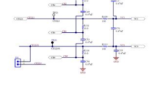

此外、我已经尝试将您的数据表与评估板原理图进行比较、我注意到 CELL0连接到 GND、但这意味着电阻平衡阶梯的末端会在 GND 分流? 这是否意味着评估板的 GND 不应该用作其他电路的基准、并且我们最终使用的设置与上一张图片中所示的设置相同?

    [报价 userid="614044" url="~/support/power-management-group/power-management/f/power-management-forum/1386245/bq75614-q1-where-should-i-place-the-shunt-resistor-and-gnd-regarding-the-bms-and-the-rest-of-the-circuit ]根据数据表第149页的典型应用图表、分流器位于电芯1 (称为 CELL0的信号)底部与 GND 之间、这意味着 BMS 的 GND 基准将发生移位、电路的其余部分将根据电流情况从-100 mV 移到+100mV。 是这样吗? 这是否会导致任何问题?
    当每节电池和电池组中有14节电池时、峰值电压为56V。 BAT 引脚和 NPN 可处理大量电压、并使电池组电压随着时间的推移而降低。 对于 BQ75614而言、-100mV 至+100mV 的漂移不会是问题。 应根据预期电流调整电阻器的阻值。 电阻越小、电压差越小、但电阻越小、电流测量精度也越低。
    Unknown 说:
    我的问题是:您能确认这个设计吗? 如果是、是否有办法将 BMS 消耗包含在分流器中?
    分流电阻器的一侧应连接到 Cell0 (Cell1-)。 分流电阻器的另一侧应直接连接到由电池组供电的负载的负端。 这会将分流电阻器与负载串联。 这意味着电阻器上的压降代表负载的电流消耗。 将 VSS 连接到负载 GND 将包括分流器中的 BMS 消耗。 将 VSS 连接到 cell0不会包含分流器中的 BMS 消耗。
    Unknown 说:
    电压 LOAD-GND 由于分流器上的压降而发生变化、可能会引发问题。
    用于将电池组连接到负载的电缆的电阻可能高于分流电阻。 如果需要考虑分流电阻器压降、我建议根据您的电流精度要求将电阻降低到可接受的大小。
    [报价 userid="614044" url="~/support/power-management-group/power-management/f/power-management-forum/1386245/bq75614-q1-where-should-i-place-the-shunt-resistor-and-gnd-regarding-the-bms-and-the-rest-of-the-circuit "]此外、我已经尝试将您的数据表与评估板原理图进行比较、我注意到 CELL0连接到 GND、但这意味着电阻平衡梯的末端在 GND 分流? 这是否意味着评估板的 GND 不应用作其他电路的基准、并且我们最终使用的设置与上一张图片中所示的设置相同?
    VSS 可以根据您的要求连接到负载 GND 或 CELL0。 只要 CB0和 VC0与 GND 之间的差值都在-0.3V 到5.5V 之间、那么将 VSS 连接到负载的 GND 就不会有问题。
