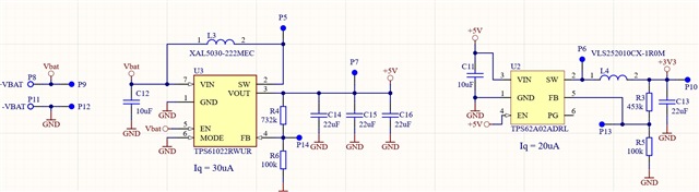

我们有一个由 LiFePO4电池供电的器件。 该器件使用调制解调器、这意味着我们需要3.8V。 因此、我们决定对 MCU (3.3V)和调制解调器使用从 Vbat 到5V 的升压以及降压。 在这些测试期间、调制解调器模块断开连接。
我们正面临由 MCU 功耗变化引起的大电流脉冲的问题。 当 MCU 从待机模式返回时会发生这种情况-> 3.3V 时的功耗从0.5 -2 µA 上升到数百 mA。 这会导致 Vbat 出现极端电流峰值、即从电池"取消焊接"电缆。
我们能做些什么?
提前感谢、
Vladislav
    您好、 Vladislav、
    我可以知道 Vbat 的峰值电流值是多少吗?
    通常、负载瞬态时具有较短的浪涌电感器电流、该电流是否会在您的应用中引起任何问题?
    原理图和布局看起来正常。
    Nathan
