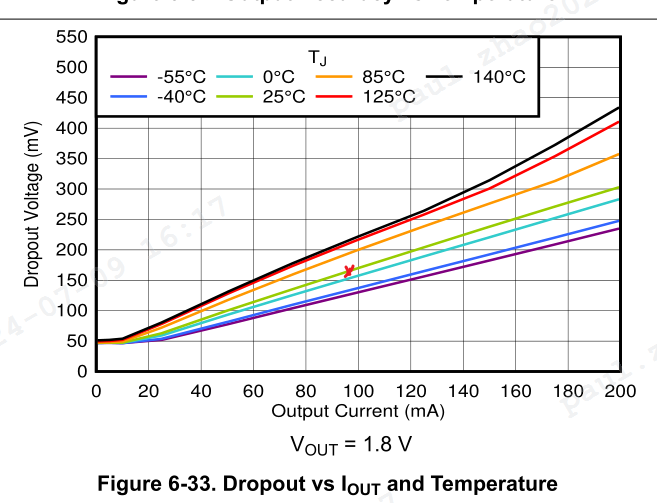

嗨、团队:
客户正在评估其应用中的 TPS7A0318。
它们获得一个输入为1.85V、最大输出电流为90mA 的条件。
根据波形、1.8V/170mV 时的压降电压大约为90mA、那么我们可以得到输出电压1.85V - 0.17V = 1.68V 吗?
您可以帮助检查上述条件下的输出电压吗?
 谢谢、此致、
会的
    您好、
    您用于上述计算的图适用于1.8V 的输出电压(您尝试计算的电压)。 相反、您应该使用一个图来显示额定输出电流下压差与 Vin 间的关系。 DS 中显示了其中两个(200 mA 和50 mA 输出电流)。  使用图6-36和90 mA 输出电流的换算系数、压降电压为180mV。 这样我得到的输出电压为1.67V。
